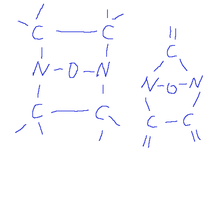

BritishPetroleum Опубликовано 22 Октября, 2022 в 17:42 Поделиться Опубликовано 22 Октября, 2022 в 17:42 (изменено) Могут ли существовать следующие гетероциклы? Какой из них будет более устойчив? И есть вообще какие нибудь способы синтеза? Изменено 22 Октября, 2022 в 17:44 пользователем BritishPetroleum Ссылка на комментарий
yatcheh Опубликовано 22 Октября, 2022 в 17:58 Поделиться Опубликовано 22 Октября, 2022 в 17:58 (изменено) В 22.10.2022 в 17:42, BritishPetroleum сказал: Могут ли существовать следующие гетероциклы? Какой из них будет более устойчив? И есть вообще какие нибудь способы синтеза? Показать Ну, у первого вероятность существования выше, чем у второго. С точки зрения Байеровских напряжений. Но связь N-O-N - очень хилая, поэтому вероятность его существования в абсолютном выражении - весьма малая величина. С фуразаном тут аналогии нету. Изменено 22 Октября, 2022 в 18:27 пользователем yatcheh Ссылка на комментарий
BritishPetroleum Опубликовано 22 Октября, 2022 в 18:03 Автор Поделиться Опубликовано 22 Октября, 2022 в 18:03 В 22.10.2022 в 17:58, yatcheh сказал: Ну, у первого вероятность существования выше, чем у второго. С точки зрения Байеровских напряжений. Но связь N-O-N - очень хилая, поэтому вероятность его существования в абсолютном выражении - весьма малая величина. Показать Ну это же своего рода фуразановый цикл, только раскрытый в две стороны? Ссылка на комментарий
yatcheh Опубликовано 22 Октября, 2022 в 18:08 Поделиться Опубликовано 22 Октября, 2022 в 18:08 (изменено) В 22.10.2022 в 18:03, BritishPetroleum сказал: Ну это же своего рода фуразановый цикл, только раскрытый в две стороны? Показать Я ожидал этого, и даже выше поправил каммент. Это две совершенно разные конструкции. Нельзя так просто сделать из ароматического фуразана неароматический цикл, и надеяться, что он будет таким же стабильным. Не будет Изменено 22 Октября, 2022 в 18:28 пользователем yatcheh Ссылка на комментарий
Arkadiy Опубликовано 22 Октября, 2022 в 18:18 Поделиться Опубликовано 22 Октября, 2022 в 18:18 В 22.10.2022 в 18:03, BritishPetroleum сказал: Ну это же своего рода фуразановый цикл, только раскрытый в две стороны? Показать Углы искаженные, структура напряженная, посчитайте эти структуры в какой-нибудь расчетной программ.Chem Office, HyperChem. сами увидите, насколько ни стабильны,по энергии структуры. Скорее эти амины образуют просто N -окиси 1 Ссылка на комментарий
yatcheh Опубликовано 22 Октября, 2022 в 18:24 Поделиться Опубликовано 22 Октября, 2022 в 18:24 (изменено) В 22.10.2022 в 18:18, Arkadiy сказал: Скорее эти амины образуют просто N -окиси Показать Для этого им надо будет перегруппироваться несказанно. У N-оксидов в основе четвертичный азот. Да, собственно, тут бессмысленно обсуждать перегруппировку, их сначала получить надо, а это - крайне маловероятно, мягко говоря... P.S. Поправил свои камменты - я постоянно путаю фуразан с фуроксаном. Просто мне фуроксан больше нравится Изменено 22 Октября, 2022 в 18:29 пользователем yatcheh Ссылка на комментарий
Arkadiy Опубликовано 22 Октября, 2022 в 19:09 Поделиться Опубликовано 22 Октября, 2022 в 19:09 Проще, сначала посчитать, а потом уже думать про синтез Ссылка на комментарий
yatcheh Опубликовано 22 Октября, 2022 в 19:18 Поделиться Опубликовано 22 Октября, 2022 в 19:18 В 22.10.2022 в 19:09, Arkadiy сказал: Проще, сначала посчитать, а потом уже думать про синтез Показать Ну, сначала надо просто прикинуть. Если есть сомнения - тогда посчитать. Но если свербит - всё равно придётся синтезировать... Ссылка на комментарий
